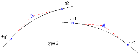

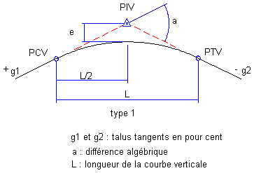

Les profils projets utilisent deux types de courbe : les courbes à point haut et les courbes à point bas. Les courbes à point haut sont placées sur le sommet des collines ou aux endroits où le talus passe à une valeur inférieure. Il existe trois types de courbe à point haut : variation de talus positif à négatif, positif à positif et négatif à négatif :

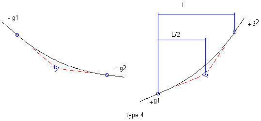

Les courbes à point bas sont placées dans les vallées ou aux endroits où le talus passe à une valeur supérieure. Il existe trois types de courbe à point bas : variation de talus négatif à positif, négatif à négatif et positif à positif :
