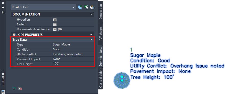

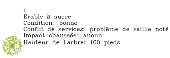

L'illustration suivante montre un point étiqueté avec les données d'arbre définies dans un jeu de propriétés.

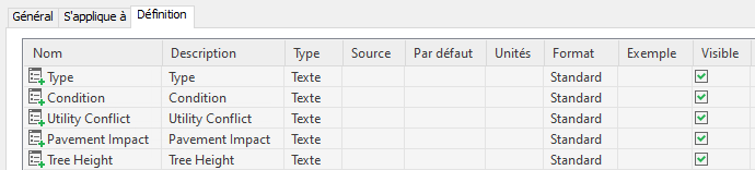

Cette étiquette utilise la définition de jeu de propriétés suivante pour les données d'arbre :
Le style d'étiquette est configuré comme suit. Vous pouvez utiliser l'onglet Jeux de propriétés dans l'éditeur du composant de texte pour ajouter les propriétés du jeu de propriétés au style d'étiquette.
Lorsqu'il est appliqué aux points, le style d'étiquette étiquette les données de propriété définies pour chaque point, comme indiqué dans la palette Propriétés.

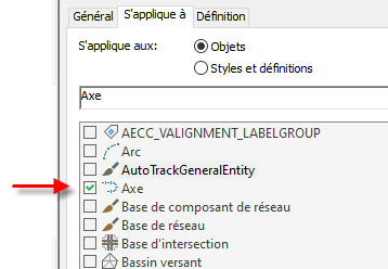

Pour la plupart des types d'étiquette, dans l'onglet S'applique à du gestionnaire de styles, sélectionnez le type d'objet à étiqueter, et non le type d'étiquette d'objet associé (pour les exceptions, reportez-vous à la section suivante). Par exemple, pour étiqueter des axes avec les données de propriété, sélectionnez Axe lorsque vous configurez le jeu de propriétés.
Pour étiqueter des points Autodesk Civil 3D, sélectionnez le type d'objet Point COGO dans l'onglet S'applique à.
