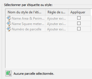

L'illustration suivante montre la section Sélection de la boîte de dialogue Ajouter des tables.
Pour ajouter toutes les étiquettes d'un nom de style d'étiquette spécifique, activez la case à cocher Appliquer en regard du nom du style d'étiquette. Lorsque vous appliquez cette méthode, toutes les étiquettes passent en mode Libellé et aucun style enfant n'est créé.
Pour ajouter les étiquettes sélectionnées d'un style particulier à une table, cliquez sur , puis sur les étiquettes. Lorsque vous sélectionnez une étiquette qui n'est pas en mode d'affichage Libellé, une boîte de dialogue apparaît pour vous en informer, puis vous demande si vous souhaitez créer un nouveau style enfant.
Cliquez sur Oui pour continuer (si vous cliquez sur Non, aucun style enfant n'est créé et l'étiquette n'est pas ajoutée à la table. Un style enfant du style d'étiquette courant est créé et nommé selon le format <nom du style>.Tag.1 lorsque vous cliquez sur Oui.
