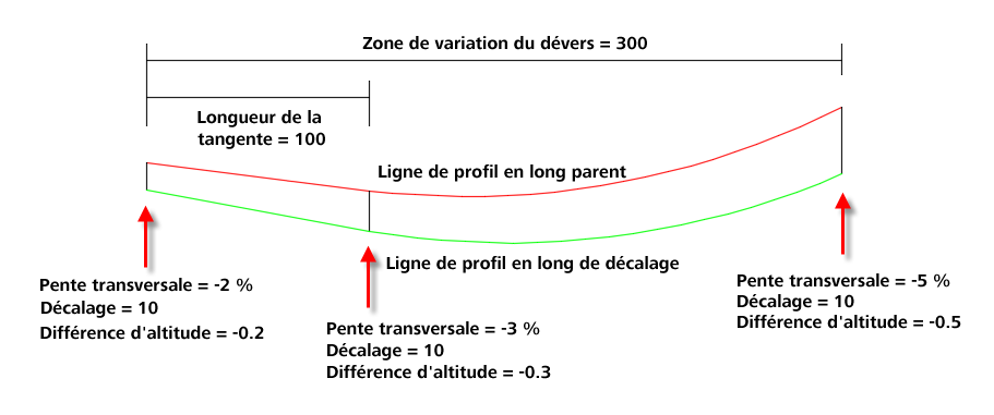

		Lorsqu'une zone de variation est spécifiée entre deux pentes transversales, la géométrie de la ligne de profil en long de décalage est créée comme illustré dans l'exemple ci-dessous.
		Remarque : Cet exemple est présenté avec un facteur d'échelle vertical et illustre la géométrie de la ligne de profil en long de décalage obtenue si la ligne d'axe et les entités d'axe de décalage sont des tangentes de même longueur. Si la ligne d'axe et les entités d'axe de décalage sont de longueur différente ou sont des courbes, la géométrie de la ligne de profil en long de décalage obtenue sera différente.
		- Les valeurs de différence d'altitude affichées se situent entre la ligne de profil en long parent et la ligne de profil en long de décalage. Elles sont déterminées par la pente transversale et la largeur de la voie.
- Le point de géométrie est situé au tiers à l'intérieur de la zone de variation, de sorte que la pente transversale au niveau de ce point de géométrie corresponde à un tiers de la variation du dévers total.
- L'entité de la ligne de profil en long de décalage sera une tangente si l'entité de la ligne de profil en long parent est une tangente.
- L'entité de la ligne de profil en long de décalage sera une parabole si l'entité de la ligne de profil en long parent est une parabole. La parabole de décalage utilisera la valeur K spécifiée pour la ligne de profil en long de décalage (calculée avant que la variation du dévers soit appliquée).
- L'entité de la ligne de profil en long de décalage sera une courbe circulaire si l'entité de la ligne de profil en long parent est une courbe circulaire. La courbe circulaire de décalage utilisera la valeur R spécifiée pour la ligne de profil en long de décalage (calculée avant que la variation du dévers soit appliquée).
- Les paraboles et les courbes circulaires de la zone de variation du dévers utiliseront la valeur K ou R des courbes de la ligne de profil en long de décalage qui a été calculée avant que la variation de la pente soit appliquée.

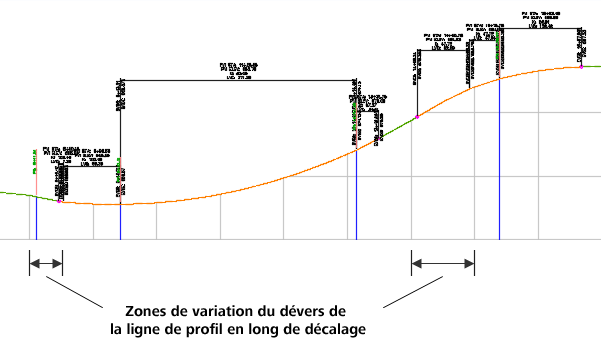

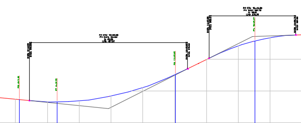

Les exemples suivants illustrent une ligne de profil en long de ligne d'axe (en haut) et une ligne de profil en long de décalage avec des zones de variation du dévers (en bas).

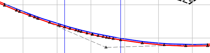

		Remarque : Les courbes verticales dans la géométrie de ligne de profil en long de décalage sont discrétisées en plusieurs segments droits comme indiqué ci-dessous lorsque la ligne de profil en long est superposée sur un autre dessin de profil en long. Pour la consultation et la modification de la géométrie de la ligne de profil en long de décalage, insérez la ligne de profil en long de décalage dans son propre dessin de profil en long à l'aide de la commande
Créer un dessin de profil en long et en sélectionnant l'axe de décalage.
