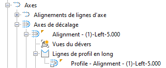

Les axes de décalage sont ajoutés à la collection des axes de décalage dans le Prospecteur. Les lignes de profil en long de décalage sont créées dans la collection Lignes de profil en long au sein des collections des axes de décalage.
