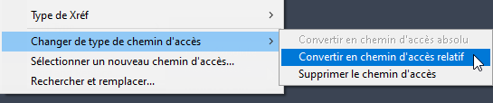

Si vos Xréfs conservent un chemin d’accès absolu, Autodesk Docs répliquera la structure de dossiers de votre projet à chaque fois qu’il rencontrera le fichier référencé. Cela provoque non seulement une structure confuse avec des dossiers inattendus, mais crée également plusieurs copies du fichier référencé. Cela peut également entraîner la création de dossiers dont la longueur de chemin dépasse 244 caractères.
Vérifiez tous les fichiers de projet avant de migrer vers Autodesk Docs. Dans Civil 3D, vérifiez que toutes les références externes sont attachées avec un chemin relatif. Dans le gestionnaire des références externes, vous pouvez sélectionner et modifier plusieurs fichiers à l’aide de la commande Rendre relatif.
