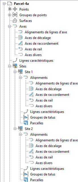

Utilisez l'ensemble Axes de l'arborescence du prospecteur pour accéder aux axes d'un dessin.
Lorsque les objets d'axe sont créés, ils s'affichent en tant qu'axes nommés, organisés par type, dans l'un des deux ensembles :
Exemples d'ensembles d'axes dans l'onglet Prospecteur de la fenêtre d'outils
Développez un ensemble Axe pour consulter les noms des axes. Sélectionnez un ensemble Axe pour afficher une liste tabulaire détaillée des informations relatives aux axes en bas de l'onglet Prospecteur. Pour plus d'informations, reportez-vous à la rubrique A propos de la vue des éléments de la fenêtre d'outils.
