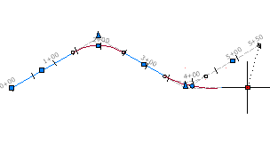

Modifiez un axe en modifiant les valeurs de géométrie ou de paramètre.
Vous pouvez éditer un axe à l'aide des poignées, modifier des valeurs géométriques ou ajouter des entités de ligne, de courbe et de clothoïde basées sur des contraintes.
La barre des outils de création de l'axe, la boîte de dialogue Paramètres de présentation de l'axe et la vue Entités d'axe permettent de modifier un axe. Elles restent ouvertes si vous modifiez l'axe à l'aide des poignées, si vous désélectionnez l'axe ou si vous entrez une autre commande.
Si vous sélectionnez un axe pour le modifier puis en sélectionnez un deuxième, ce dernier devient actif. La barre des outils de création de l'axe et la vue Entités d'axe sont activées pour le dernier axe sélectionné. Le dernier objet sélectionné devient l'objet actif et les outils d'édition de l'axe sont activés pour celui-ci.
