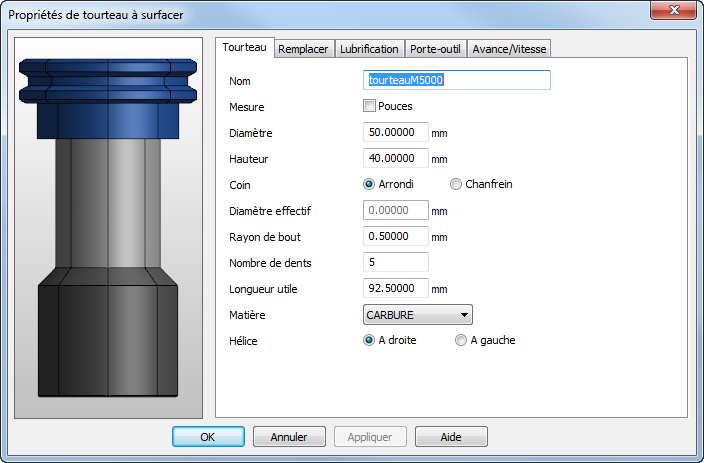

Les tourteaux sont utilisés pour les features de surfaçage.
Nom — Entrez un nom qui identifie l'outil. Le nom doit être unique parmi tous les outils dans l'armoire.
Mesure — Ceci indique les unités qui sont utilisées pour rapporter les dimensions de l'outil. Sélectionnez Pouces pour utiliser les unités impériales ou décochez la case pour les unités métriques.
Diamètre — Voir schéma.
Hauteur — Voir schéma. Si vous avez sélectionné Chanfrein comme type de coin, assurez-vous que la hauteur soit >= (Diamètre - Diamètre effectif)/2.
Coin — Sélectionnez soit Arrondi, soit Chanfrein (45
) comme type de coin.
Vous pouvez utiliser un tourteau avec un chanfrein pour usiner une feature de chanfrein pour réduire le nombre d'outils utilisé pour usiner une pièce.
Diamètre effectif — Voir schéma. Si vous avez sélectionné Chanfrein comme type de coin, entrez un diamètre effectif supérieur à 0. Le diamètre effectif ne doit pas être inférieur au diamètre - 2*hauteur et ne doit pas être supérieur au diamètre.
Rayon de bout — Voir schéma.
Longueur utile — Ceci est la longueur de l'outil qui dépasse du porte-outil s'il est simulé.
Matière outil : indique de quoi l'outil est fait. Cette information est importe lors du calcul des avances et des vitesses.
Hélice — Choisissez si l'hélice de l'outil tourne à droite ou à gauche.
Arrondi
Chanfrein
