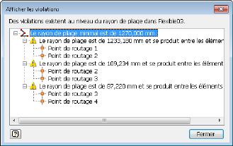

En cas de violation, la boîte de dialogue Afficher les violations s'affiche. Une icône
s'affiche à côté d'un flexible pour indiquer les violations.
Ajustez immédiatement la position du flexible pour y remédier, ou continuez à travailler et ajustez-la ultérieurement. Une documentation contenant les violations de rayon de pliage peut être générée.
Une violation est effacée depuis le navigateur et l'ensemble de tubes et de tuyaux en effectuant des ajustements adéquats sur la position du flexible. Pour effacer une violation dans le navigateur sans la corriger, choisissez l'option Effacer la violation dans le menu contextuel.
