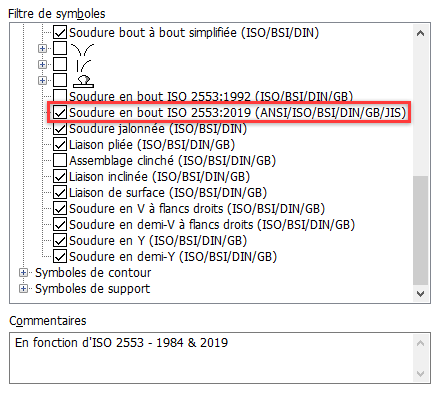

Les symboles de soudure en bout utilisent désormais la dernière norme disponible ISO 2553-2019. Le symbole a été ajouté à l’éditeur de styles et est activé par défaut pour les normes suivantes : ISO, DIN, ANSI, BSI, GB, JIS, GOST (uniquement dans les constructions soudées).

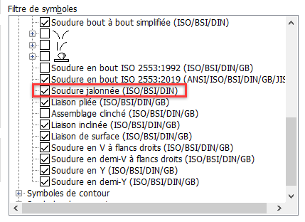

Une soudure jalonnée conforme à la norme EN ISO 2553:2017 a été ajoutée. Le symbole a été ajouté à l’éditeur de styles et est activé par défaut pour les normes suivantes : ISO, BSI, DIN, GOST (uniquement dans les constructions soudées). Il est également disponible pour les normes suivantes, mais n’est pas activé par défaut : ANSI, JIS, GB, GOST (uniquement dans le dessin).

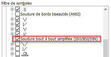

Les symboles de soudure bout à bout simplifiée et de soudure en bout utilisent désormais la dernière norme disponible ISO 2553-2019. Le symbole a été ajouté à l’éditeur de styles et est activé par défaut pour les normes suivantes : ISO, BSI, DIN, GOST (uniquement dans les constructions soudées). Il est également disponible pour les normes suivantes, mais n’est pas activé par défaut : ANSI, JIS, GB.

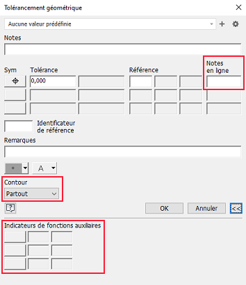

Il est désormais possible d’ajouter le symbole « Partout » dans le tolérancement géométrique. Utilisez la nouvelle option « Partout » dans le menu déroulant Contour de la boîte de dialogue Tolérancement géométrique.

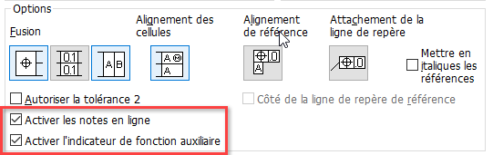

Vous pouvez également entrer des indicateurs de préfixe, de suffixe et de fonction auxiliaire correspondant aux normes ISO 5458 et 5459 dans la boîte de dialogue Tolérancement géométrique. Tout d’abord, activez les options à l’aide des nouvelles cases à cocher ajoutées à la boîte de dialogue Éditeur de styles et de normes. Notez également que les cellules sont activées lorsque vous les remplissez.
Cette amélioration a été ajoutée pour les normes ISO et celles basées sur des normes ISO, et est activée par défaut. Pour les autres normes telles que ANSI ou ASME, elle est désactivée par défaut dans l’éditeur de styles.
Des identificateurs supplémentaires ont été ajoutés à la boîte de dialogue Style de tolérancement géométrique pour respecter les normes ISO 5458, ISO 14405-1:2016, et ISO 1101.
Pour en savoir plus, reportez-vous à la rubrique Référence relative à l’Éditeur de styles et de normes - Style de tolérancement géométrique.
