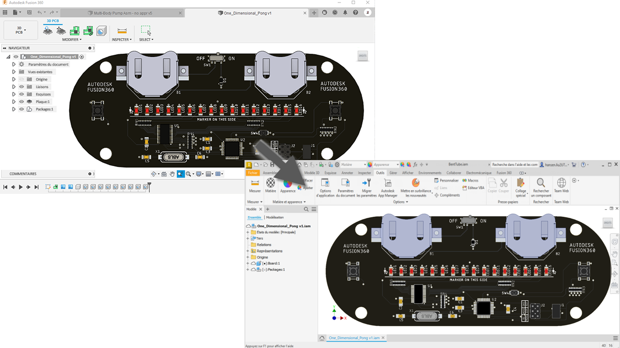

Nous cherchons en permanence des moyens de relier les équipes. Nous avions déjà ajouté la possibilité de copier une pièce Inventor dans l’espace de travail de conception de Fusion 360. Cette version offre une connectivité encore plus étendue. Vous pouvez transférer des données depuis Inventor directement vers les espaces de travail Generative Design, Simulation et Manufacturing de Fusion 360. Le travail sur les idées de conception et la simulation précédant la fabrication s’en trouvent ainsi simplifiées.
Interopérabilité entre Inventor et Fusion 360 :
Dans Inventor, lancez les outils Generative Design, Simulation et Manufacturing de Fusion 360. Le ruban Fusion 360 est disponible dans les environnements d’ensemble et de pièce Inventor.

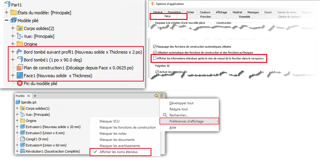

- Commande Simplifier : les ajustements apportés aux types de fonction permettent de mieux délimiter les fonctions additives et soustractives.
- Migration : les fichiers pièce de substitution hérités ne lancent plus de vérification automatique.
- Général : nouveau raccourci clavier, amélioration de l’affichage automatique et performances accrues.

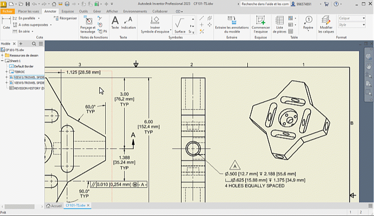

- Annotation des dessins
- Le symbole pour la collection d’états de surfaces a été ajouté.

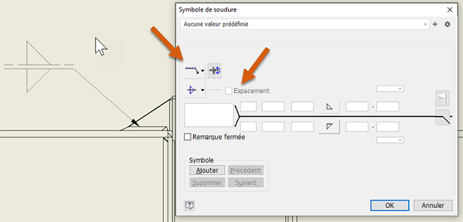

- Amélioration de la ligne d’identification des symboles de soudure et de la direction de l’indicateur de soudure.
- Une nouvelle option « Direction de l’indicateur de soudure » a été ajoutée aux boîtes de dialogue Style de symbole de soudure et Éditeur de styles et de normes pour vous permettre de définir la direction de l’indicateur de soudure.

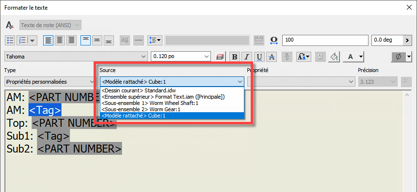

- Les indications peuvent désormais inclure des iPropriétés standard et personnalisées, et des propriétés d’occurrence appartenant aux parents de la pièce attachée.

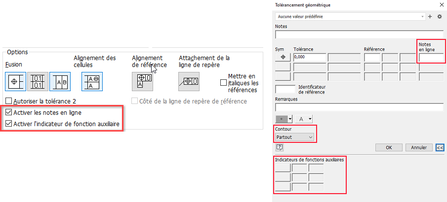

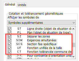

- Tolérancement géométrique : symbole « Partout » ajouté dans le tolérancement géométrique. Utilisez la nouvelle option « Partout » dans le menu déroulant Contour de la boîte de dialogue Tolérancement géométrique.
Vous pouvez également entrer des indicateurs de préfixe, de suffixe et de fonction auxiliaire correspondant aux normes ISO 5458 et 5459 dans la boîte de dialogue Tolérancement géométrique. Tout d’abord, activez les options à l’aide des nouvelles cases à cocher ajoutées à la boîte de dialogue Éditeur de styles et de normes. Notez également que les cellules sont activées lorsque vous les remplissez.
Des identificateurs supplémentaires ont été ajoutés à la boîte de dialogue Style de tolérancement géométrique pour respecter les normes ISO 5458, ISO 14405-1:2016, et ISO 1101.
