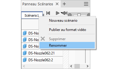

Vous pouvez renommer un scénario lors de la création ou de la modification d’une présentation. Cliquez avec le bouton droit de la souris sur le titre du scénario et choisissez Renommer.

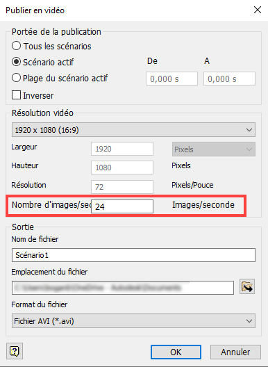

Pour en savoir plus, reportez-vous à la rubrique Pour publier des présentations sous forme de vidéos.
