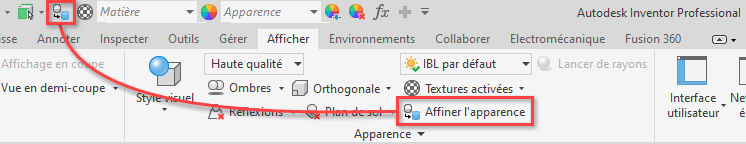

Affinement automatique de l’affichage
Auparavant, l’affinement automatique des vues, c’est-à-dire le lissage des facettes lors des zooms avant et arrière, était effectué de manière conditionnelle pour éviter d’affecter les performances. Avec les améliorations de performances implémentées dans les dernières versions, l’affinement automatique de la vue est désormais actif en permanence. Il reste possible que des facettes soient créées. Si cela se produit, vous pouvez toujours utiliser la commande Affiner l’apparence pour terminer l’affinement.
L’option Affiner l’apparence
est disponible dans la barre d’outils d’accès rapide, ainsi que dans l’onglet Afficher > le groupe de fonctions Apparence.
Pour en savoir plus sur les commandes d’affichage, reportez-vous à la rubrique Référence de l’onglet Affichage.
