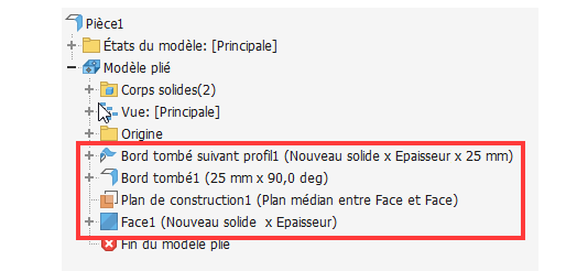

Affichage d’informations étendues dans le navigateur activé pour plusieurs commandes
Les options « Afficher les informations étendues après le nom de nœud de la fonction dans le navigateur » (disponible à partir de l’onglet Options d’application/Pièces) et « Afficher les noms étendus » (disponible dans le menu de l’outil du navigateur Modèle) ont été améliorées afin de prendre en charge les commandes suivantes :
Accès depuis Options d’application > Pièces :
Accès depuis le menu de l’outil du navigateur Modèle :
Une suggestion d’Inventor® Ideas
Pour en savoir plus, reportez-vous à la rubrique Référence relative à l’onglet Pièce (Options d’application).
