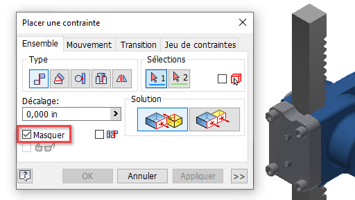

Vous pouvez désormais masquer une contrainte directement lors de sa modification.
Il vous suffit de cocher la nouvelle case « Masquer » dans les boîtes de dialogue Placer une contrainte, Modifier une contrainte ou Placer une iContrainte et Modifier l’iContrainte.
Pour en savoir plus, reportez-vous à la rubrique Placer une contrainte – Référence.
