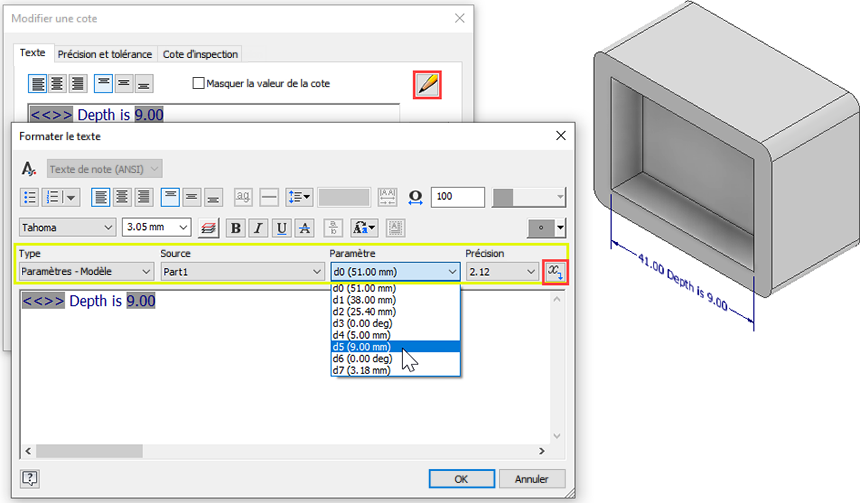

Accès aux paramètres
Les annotations 3D peuvent désormais accéder aux paramètres de saisie de texte.
Pour en savoir plus, reportez-vous à la rubrique Formater le texte - Référence.

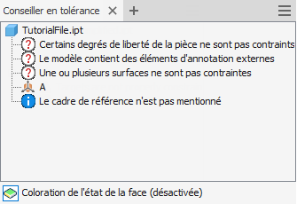

Conseiller en tolérance
Le Conseiller en tolérance a été mis à jour pour prendre en charge les normes ASME 2009 et ISO 2012.
Pour en savoir plus, reportez-vous à la rubrique Utilisation des annotations de fonctions de tolérance et du Conseiller en tolérance.

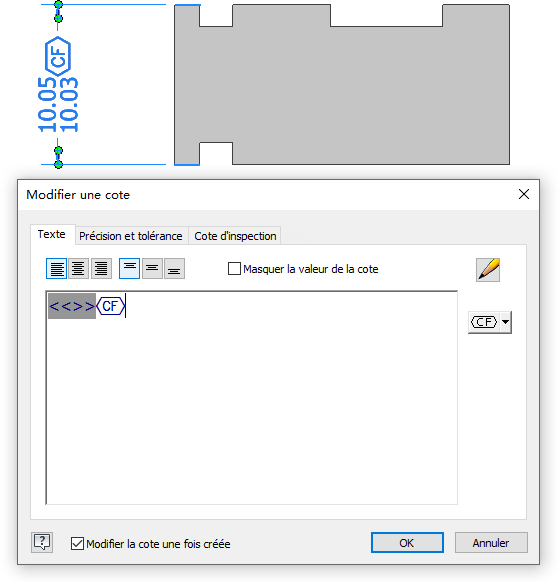

Fonction continue
Le symbole de fonction continue est désormais disponible dans les boîtes de dialogue Modifier une cote et Formater le texte des annotations 3D.
Pour en savoir plus, reportez-vous à la rubrique Modifier une cote - Référence.

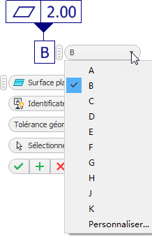

Améliorations concernant le cadre de référence

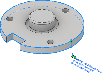

Association de plusieurs faces, arêtes et sommets à une ligne de repère 3D
Vous pouvez désormais associer la géométrie sélectionnée à une seule ligne de repère 3D. Lors de la création ou de la modification, cliquez avec le bouton droit de la souris et choisissez Ajouter/Supprimer la géométrie associée, puis choisissez des arêtes, des faces ou des sommets selon vos besoins. Mettez en surbrillance la ligne de repère après sa création pour afficher la géométrie associée.

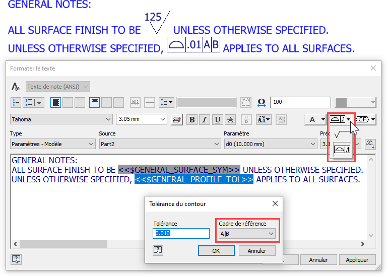

État de surface générale et contour de surface générale
Pour en savoir plus, reportez-vous à la rubrique Pour utiliser du texte et des lignes de repère.

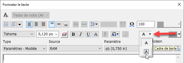

Afficher la bordure de rectangulaire pour l’indication et la note générale
Vous pouvez désormais ajouter la bordure rectangulaire pour l’indication 3DA et la note générale à l’aide de l’option de la boîte de dialogue Formater le texte.
