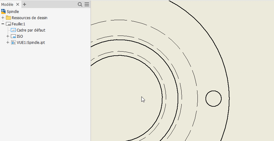

L’option Capturer l’état actuel du menu contextuel permet de capturer le code iLogic et de créer un projet de géométrie pour une courbe de dessin. Le projet de géométrie s’applique à une courbe de dessin dans une vue de dessin.
  1. Dans un fichier de dessin (.idw), cliquez avec le bouton droit de la souris sur la courbe de dessin et choisissez iLogic  Capturer l’état actuel.
  2. Le code s’affiche dans le navigateur Presse-papiers des normes.
    Remarque : S’il n’est pas déjà ancré, vous pouvez le déplacer vers le navigateur principal par glisser-déposer.
  3. Le Presse-papiers des normes affiche ce qui se trouve dans le Presse-papiers interne et se met à jour lorsque vous créez du code. Une fois que vous avez terminé, ouvrez l’éditeur de règles iLogic et collez le contenu dans une nouvelle règle.
  4. Pour effacer les éléments que vous avez sélectionnés dans le Presse-papiers, cliquez sur Vider le Presse-papiers.
