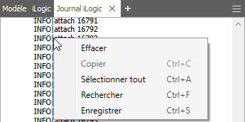

La journalisation iLogic utilise les fonctions iLogic pour envoyer des messages du journal dans le groupe de fonctions Journalisation iLogic.
Pour générer des journaux iLogic
groupe de fonctions Fenêtres
menu déroulant Interface utilisateur.
Gestion des messages du journal dans le groupe de fonctions Journal iLogic
Le niveau de journalisation actif contrôle les instructions de journalisation qui sont consignées. Commencez par définir le niveau de journalisation sur Debug, en incluant des instructions Logger.debug("message") dans vos règles. Une fois que vous avez terminé la procédure de débogage et que vous ne souhaitez plus afficher les messages de débogage, définissez le niveau de journalisation actif sur Info ou sur un autre niveau inférieur dans la liste. Il n’est pas nécessaire de supprimer les instructions Logger.Debug de vos règles. Ensuite, seuls les messages Info, Warn, Error ou Fatal seront affichés. Ce même comportement s'applique à tous les niveaux de journalisation. Par exemple, si vous définissez le niveau sur Info et que beaucoup de messages d'informations encombrent le groupe de fonctions Journal iLogic, définissez le niveau de journalisation sur Warn. Les messages de type Info disparaissent et seuls les messages de type Warn, Error et Fatal sont affichés. La définition du niveau de journalisation actif vous permet d'afficher uniquement les types de messages dont vous avez besoin.
Liens de navigation
| Une fois que vous avez supprimé des messages du groupe de fonctions, les liens de navigation s'affichent dans la partie supérieure du groupe de fonctions si des messages plus anciens sont disponibles. | 20 000 messages au maximum peuvent être affichés dans le groupe de fonctions Journal iLogic. S'il y a plus de 20 000 messages, les liens de navigation situés dans la partie inférieure du groupe de fonctions vous permettent d'accéder aux messages figurant après la limite maximale autorisée (définie sur 20 000). |

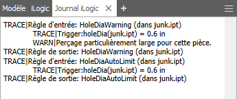

Suivi des règles
Permet de visualiser quand et pourquoi une règle est exécutée. Cette fonction consigne automatiquement les messages lorsqu'une règle est saisie puis abandonnée, et enregistre également les éléments qui déclenchent l'exécution de la règle. Il suffit de définir le niveau de journalisation actif sur Trace pour afficher ces messages. Rétablissez le niveau de journalisation actif pour les désactiver.
Permet de visualiser quand et pourquoi une règle est exécutée. Cette fonction consigne automatiquement les messages lorsqu'une règle est saisie puis abandonnée, et enregistre également les éléments qui déclenchent l'exécution de la règle. Ajoutez la ligne suivante dans une règle pour activer le suivi :
Exemple de sortie de suivi des règles
Sélectionnez Suivi détaillé dans la boîte de dialogue de l'éditeur de règles iLogic afin de générer automatiquement des messages de journal lors de l'exécution d'une règle au niveau de suivi. Ce paramètre détermine la valeur de la propriété d'API iLogicVb.Automation.LogControl.RuleEntryExitMessageLevel.
