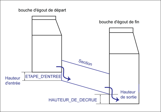

Modèle de données Eaux usées : section entre deux bouches d'égout. Concrètement, la section est représentée par une canalisation située entre les deux structures de bouche d'égout.

FALL_HEIGHT
Numéro
Hauteur de décrue de l'eau à l'extrémité de la section, en mètres.

INPUT_DEPTH
Numéro
Profondeur au départ de la section, en mètres.
INPUT_STEP
Numéro
Différence entre l'altitude du sol et l'altitude d'entrée dans la première bouche d'égout, en mètres.

OUTPUT_DEPTH
Numéro
Profondeur à l'extrémité de la section, en mètres.
