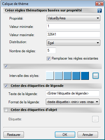

Pour créer un thème à l'aide d'une propriété calculée
  1. Dans le Gestionnaire d'affichage, sélectionnez le calque Parcels, puis cliquez sur Style.
  2. Dans l'éditeur de styles, cliquez sur Nouveau thème.
  3. Dans la boîte de dialogue Polygones du thème, pour Propriété, sélectionnez ValueByArea.
  4. Pour Distribution, sélectionnez Jenks (coupures naturelles).
    La méthode de distribution Jenks rassemble des intervalles d'objets selon leurs coupures naturelles. Les objets de valeurs similaires sont donc rassemblés. Cette méthode affiche les groupements naturels dans les données au lieu de créer des points de coupure arbitraires.
  5. Sous Organiser les polygones par thème, cliquez sur en regard de Intervalle des styles et définissez l'intervalle de couleur de remplissage sur deux couleurs de votre choix.
    • Sélectionnez l'élément de remplissage pour le style (élément inférieur sous Symbole et style).
    • Sous Couleur de remplissage, cliquez sur la flèche vers le bas pour chacune des sélections de couleur et choisissez deux nouvelles couleurs.
    L'intervalle des styles est un dégradé de deux couleurs que vous indiquez.
  6. Cliquez sur OK à deux reprises pour revenir à l'éditeur de styles.
