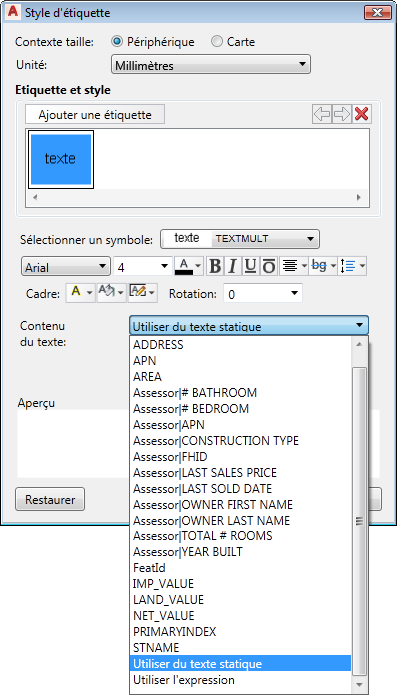

Vous pouvez étiqueter chaque parcelle avec un texte déterminé par une expression. Dans cet exercice, vous allez créer, pour chaque parcelle, une étiquette qui affiche l'adresse de la parcelle sur deux lignes.
L'éditeur de styles doit normalement être ouvert.
Cet exercice utilise la carte que vous avez modifiée dans l'Exercice 1 : Créer un thème.
Pour ajouter des étiquettes à l'aide d'expressions
Comme vous thématisez l'objet Parcels, une entrée apparaît pour chaque règle du thème.
Les expressions vous permettent de déterminer le texte des étiquettes.
L'opérateur Concat combine plusieurs propriétés et utilise l'argument '\P' pour insérer un saut de ligne.
Vous avez appliqué un thème au calque Parcels en utilisant une propriété calculée comme base du thème. Vous avez ajouté des étiquettes dont le contenu a été déterminé par une expression.
