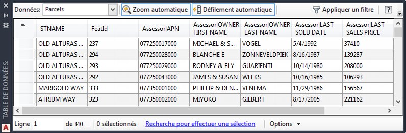

Le calque Parcels affiche maintenant les données jointes. Cependant, les données jointes dans la table de données apparaissent en gris. Le texte s'affiche en gris lorsque les données jointes ne font pas partie de la banque de données d'origine. Vous ne pouvez pas les modifier, ni les utiliser dans une propriété calculée.
Vous pouvez enregistrer le calque dans une nouvelle banque de données pour que les propriétés jointes soient disponibles en tant que propriétés natives.

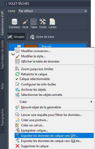

- Dans le Gestionnaire d'affichage, cliquez avec le bouton droit de la souris sur le calque Parcels, puis choisissez Exporter les données de calque vers SDF.
Enregistrez le calque dans un nouveau fichier SDF pour que les attributs joints puissent être modifiables.
- Indiquez l'emplacement et le nom du fichier SDF, puis cliquez sur Enregistrer.

- Dans le gestionnaire d'affichage, sélectionnez le calque Parcels dans le nouveau fichier SDF, puis cliquez sur Table.
- Faites défiler la table de données vers la droite.
Les propriétés jointes n'apparaissent plus en gris. Elles sont maintenant des propriétés natives du nouveau fichier SDF.
