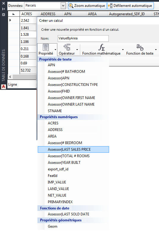

  2. Au bas de la table de données, cliquez sur OptionsCréer un calcul.
  3. Dans la boîte de dialogue Créer un calcul, nommez la propriété calculée "ValueByArea".
  4. Cliquez sur Propriété. Sous Propriétés numériques, sélectionnez Assessor| LAST SALES PRICE.

  8. Dans la liste Propriétés, sélectionnez Geom (au bas de la liste).
    Chaque objet spatial possède une propriété de géométrie que vous pouvez utiliser pour calculer la superficie ou la longueur.
