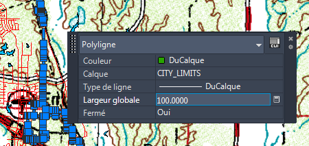

  3. Cliquez sur la polyligne pour la sélectionner.
    Si le volet Propriétés rapides n’est pas affiché, cliquez avec le bouton droit de la souris dans le dessin et choisissez Propriétés rapides.
  4. Sélectionnez la valeur de largeur globale et entrez 100.
    Vous pouvez modifier les valeurs de la fenêtre Propriétés rapides.
  5. Appuyez sur Echap pour fermer la fenêtre Propriétés rapides.
    La polyligne s’affiche avec la nouvelle largeur.
