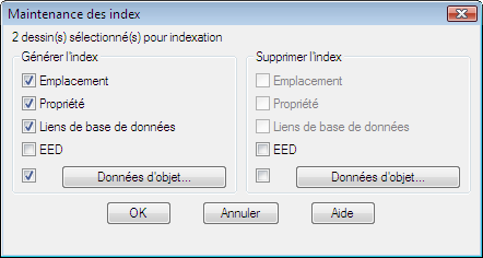

  4. Dans la boîte de dialogue Maintenance des index, procédez comme suit :
    • Sélectionnez toutes les options Générer l’index, à l’exception d’EED.
      Sélectionnez toutes les options de gauche à l’exception d’EED.
    • Sous Générer l’index, cliquez sur Données d’objet.

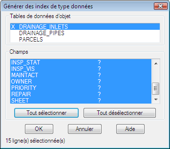

  5. Dans la boîte de dialogue Générer des index de type données, procédez comme suit :
    • Sous Table de données d’objets, sélectionnez DRAINAGE_INLETS.
    • Cliquez sur Tout sélectionner pour sélectionner tous les champs de données d’objets.
    • Sélectionnez chacune des tables de données restantes répertoriées sous Table de données d’objet et sélectionnez l’ensemble de leurs champs de données de la même manière.
      Sélectionnez une table, puis les champs de données associés.
    • Lorsque vous avez terminé, cliquez sur OK.
  6. Dans la boîte de dialogue Maintenance des index, cliquez sur OK.
  7. Dans la boîte de dialogue Confirmation, cliquez sur OK.
