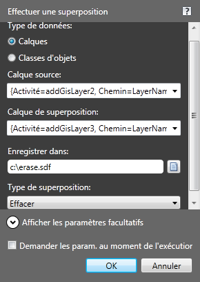

  3. Si vous y êtes invité, spécifiez les valeurs pour les paramètres du workflow.
    Par exemple, pour le workflow Superposition vous devez spécifier la banque de données à laquelle il doit se connecter.
    Si des paramètres doivent être configurés pour le workflow, celui-ci affiche une invite.
    • Pour vous connecter à la base de données, spécifiez les références.
    • Pour connecter le workflow à un fichier, sélectionnez le fournisseur approprié et cliquez sur pour accéder au fichier.
    • Pour connecter le workflow à un dossier SHP et non à un fichier, sélectionnez le fournisseur SHP et cliquez sur l'icône représentant un dossier pour spécifier le dossier.
    Le workflow exécute les activités dans sa définition et affiche les résultats.
    Par exemple, le workflow de superposition prédéfini se connecte aux banques de données spécifiées, effectue l'analyse de superposition et affiche les calques obtenus dans votre carte. La superposition est enregistrée dans le fichier SDF spécifié. jeu d’outils AutoCAD Map 3D se connecte à ce fichier SDF et ajoute un calque du gestionnaire d'affichage. Les connexions s'affichent dans l'explorateur de cartes et dans la fenêtre Connexion aux données.
