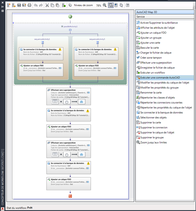

Utilisez les workflows pour automatiser des activités, par exemple, les différentes étapes d'une analyse de superposition.
Un workflow spécifie les activités à effectuer et les paramètres de ces activités. Par exemple, dans une superposition, le workflow indique les classes d'objets ou les calques à comparer. Vous pouvez spécifier que les workflows affichent une invite demandant les valeurs des paramètres au cours de l'exécution. Si vous préférez, vous pouvez spécifier les paramètres dans le workflow lui-même et désactiver les invites. Vous pouvez modifier un workflow existant ou en créer un nouveau.
Utilisez le concepteur de workflow pour créer ou modifier la séquence et les paramètres des activités dans le workflow.
Vous pouvez exécuter des workflows prédéfinis ou personnalisés. Les workflows intégrés sont les suivants :

Si vous ne voyez pas les workflows intégrés dans la liste déroulante des workflows, cliquez sur Ouvrir le workflow à partir d'un fichier dans cette liste et accédez au dossier Program Files\Autodesk\AutoCAD Map 3D 2024\Sample\Workflow. Sélectionnez le fichier .xoml correspondant au workflow à ouvrir.
