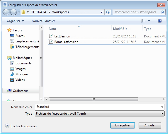

Cliquez sur l'onglet Vue > groupe de fonctions Espace de travail > Enregistrer l'espace de travail
Dans la boîte de dialogue Enregistrer l'espace de travail actuel, entrez un nom pour le nouvel espace de travail. Vous pouvez également sélectionner le nom d'un espace de travail existant afin de le remplacer par votre nouvelle configuration.
Cliquez sur Enregistrer.
