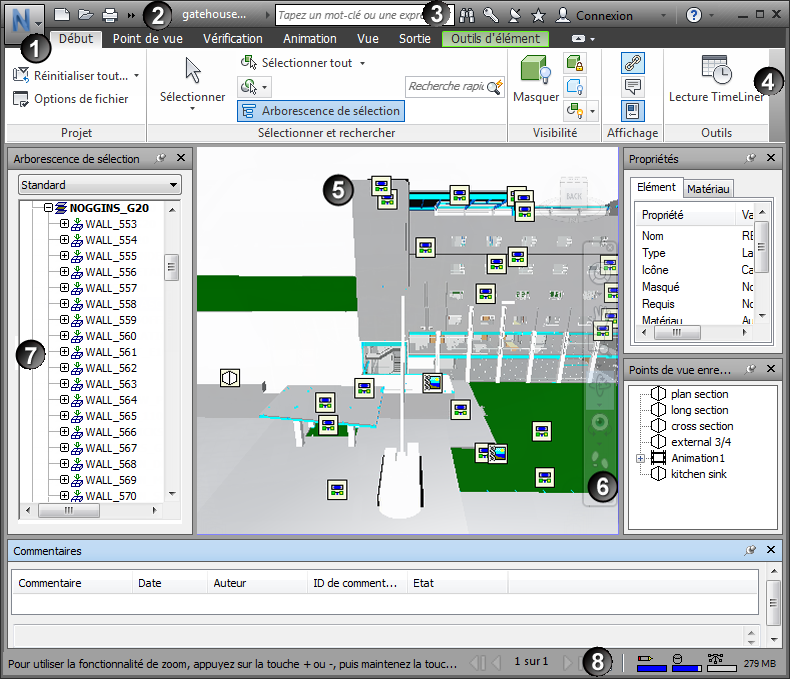

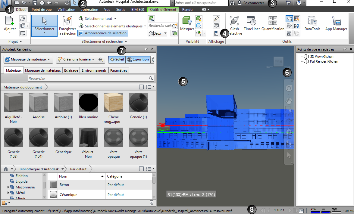

L’interface utilisateur de Navisworks contient des éléments classiques de Windows tels que le menu de l’application, une barre d’outils d’accès rapide, un ruban, des fenêtres ancrables, des boîtes de dialogue et des menus contextuels qui permettent de réaliser les tâches souhaitées.
Vous trouverez, dans cette section, une description succincte des principaux éléments de l'interface Navisworks standard.
L'interface est intuitive et facile à apprendre et à utiliser. Il est possible de la personnaliser en fonction de vos habitudes de travail. Par exemple, vous pouvez masquer des fenêtres ancrables que vous utilisez peu, de manière à ce qu'elles n'encombrent pas inutilement l'interface. Vous pouvez ajouter et supprimer des boutons du ruban et de la barre d'outils d'accès rapide. Vous pouvez appliquer un autre thème à l'interface standard.
| Interface Navisworks | Interface Navisworks Freedom |
| 1. Bouton et menu de l'application | 5. Vue de la scène |
| 2. Barre d'outils d'accès rapide | 6. Outils de navigation |
| 3. InfoCenter | 7. Fenêtres ancrables |
| 4. Ruban | 8. Barre d'état |
, puis cliquez sur Options.
