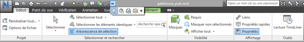

Dans la partie supérieure de la fenêtre Navisworks, la barre d'outils d'accès rapide affiche les commandes fréquemment utilisées.
| Navisworks |
Navisworks Freedom |
Il est possible d'afficher la barre d'outils d'accès rapide au-dessus ou au-dessous du ruban. Vous pouvez ajouter un nombre illimité de boutons à la barre d'outils d'accès rapide située à droite des commandes par défaut et ajouter des séparateurs entre les boutons. Vous pouvez afficher les commandes dépassant la longueur maximale de la barre d'outils en cliquant sur le bouton déroulant
placé sur le côté.
| Navisworks |

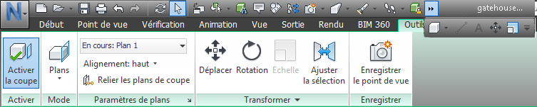

Ajout et suppression de boutons de ruban dans la barre d’outils d’accès rapide
- Affichez l’onglet et le groupe de fonctions qui contiennent le bouton que vous voulez ajouter à la barre d’outils d’accès rapide.
- Cliquez avec le bouton droit de la souris sur le bouton dans le ruban et choisissez Ajouter à la barre d'outils d'accès rapide.
- Pour supprimer un bouton de la barre d’outils d’accès rapide, cliquez avec le bouton droit sur le bouton et cliquez sur Supprimer de la barre d’outils d’accès rapide.
Déplacement de la barre d’outils d’accès rapide
Cliquez sur le bouton déroulant Personnaliser la barre d’outils d’accès rapide
Choisissez Afficher en dessous du ruban ou Afficher au-dessus du ruban.
Conseil : vous pouvez également cliquer avec le bouton droit de la souris sur n'importe quel bouton de la barre d'outils d'accès rapide et choisir Afficher la barre d'outils d'accès rapide au-dessus/au-dessous du ruban.
