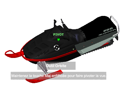

L'outil Orbite permet de changer l'orientation d'un modèle. L'icône du curseur prend la forme de celle de l'outil Orbite. Lorsque vous faites glisser le curseur, le modèle pivote autour d'un point alors que la vue reste fixe.
Le point de pivot est le point de base utilisé pour la rotation du modèle avec l'outil Orbite. Vous pouvez le définir des façons suivantes :
Point de pivotement par défaut : lorsque vous ouvrez un modèle pour la première fois, l'outil Orbite utilise le point cible de la vue courante comme point de pivotement par défaut.
Sélection d'objets. Vous pouvez sélectionner des objets avant d'utiliser l'outil Orbite de manière à calculer le point de pivotement. Le point de rotation est calculé en fonction du centre de l'étendue des objets sélectionnés.
Outil Centre : vous pouvez spécifier un point sur le modèle à utiliser comme point de pivotement lorsque vous appliquez une orbite avec
CTRL + clic et faire glisser : Appuyez sur la touche CTRL et maintenez-la enfoncée avant de cliquer sur la section Orbite ou lorsque l'outil Orbite est actif, puis faites glisser le curseur jusqu'au point du modèle à utiliser en tant que point de pivotement. Cette option est uniquement disponible lorsque vous utilisez le grand et le petit disques de navigation complète ou le petit disque de visionnage d'un objet.
Vous pouvez déterminer la façon dont l'orbite est appliquée au modèle autour du point de pivotement en choisissant de maintenir la direction vers le haut du modèle. Lorsque la direction vers le haut est maintenue, l'orbite est contrainte le long de l'axe XY et de la direction Z. Si vous faites glisser le curseur horizontalement, la caméra se déplace parallèlement au plan XY. Si vous déplacez le curseur verticalement, la caméra se déplace le long de l'axe Z.
Si la direction vers le haut n'est pas maintenue, vous pouvez faire défiler le modèle à l'aide de l'anneau de rotation centré autour du point de pivotement. Utilisez la boîte de dialogue des propriétés des disques de navigation SteeringWheels pour contrôler si la direction vers le haut est maintenue pour l'outil Orbite.
