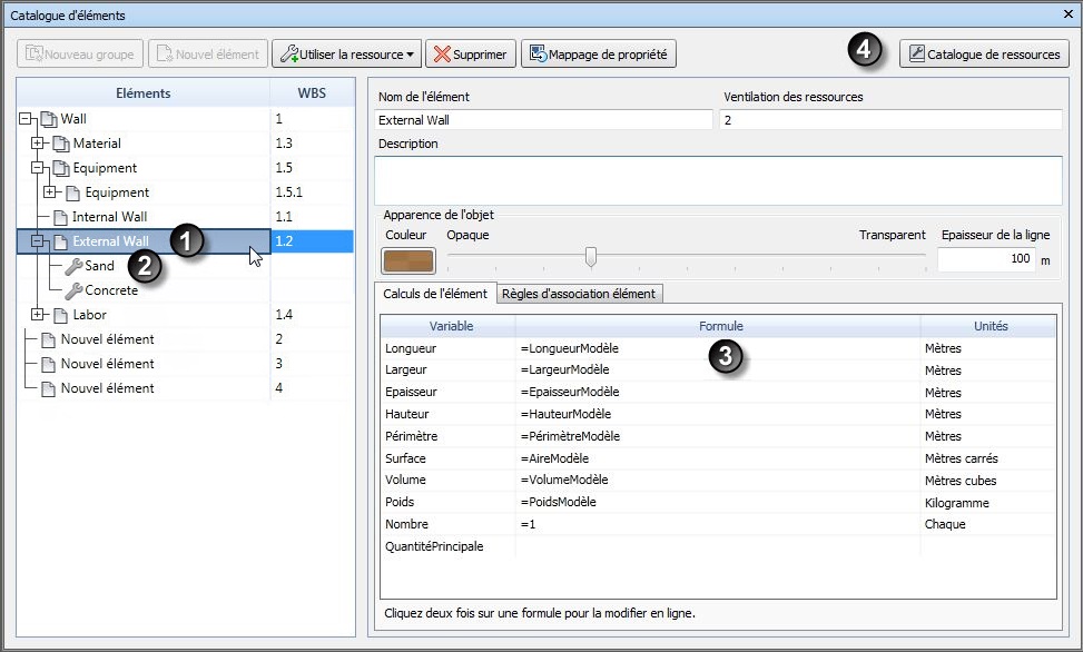

Le catalogue d'éléments est la base de données organisationnelle de votre métré. Le catalogue d'éléments et le catalogue de ressources partagent la même structure, une arborescence de sélection, un volet de variables et des informations générales. Les éléments qui composent le catalogue d'éléments peuvent être directement associés à l'objet d'un modèle, tel qu'un mur ou une fenêtre. Les éléments peuvent être autonomes ou contenir des ressources.
1. Elément
2. Ressources
3. Formules Cliquez deux fois sur une formule pour la modifier.
4. Catalogue de ressources Effectuez un clic pour passer du catalogue de ressources au catalogue d'éléments.
