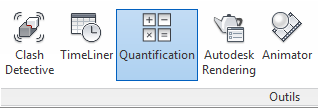

Il existe deux méthodes pour ouvrir le module de Quantification :
Dans le ruban, cliquez sur les onglets Accueil > le groupe de fonctions Outils > Quantification.
