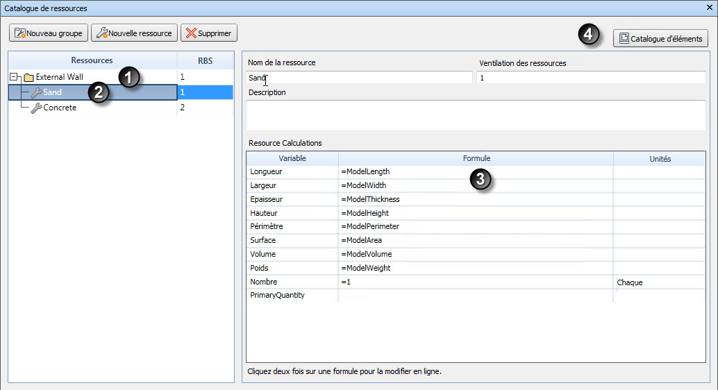

Catalogue de ressources
Le catalogue de ressources est une base de données des ressources d'un projet. Les ressources peuvent être définies par fonction et par type (matériaux, équipements ou outils, par exemple), et peuvent inclure des panneaux muraux, des revêtements ou des composants de structure.
1. Groupe de ressources.
2. Ressources. Vous pouvez regrouper les ressources dans des dossiers et des sous-dossiers.
3. Formule. Cliquez deux fois pour effectuer des modifications.
4. Catalogue d'éléments. Effectuez un clic pour passer du catalogue de ressources au catalogue d'éléments.

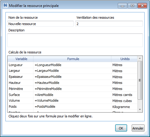

Ressources principales
Les ressources principales sont les valeurs associées aux ressources de base et d'origine de votre catalogue de projet. Vous pouvez les modifier dans le catalogue d'éléments. Toute modification que vous apportez n'est appliquée qu'aux nouvelles ressources.
