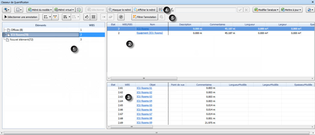

Classeur de quantification
Le classeur de quantification est votre espace de travail principal. De là, vous pouvez effectuer un métré basé sur modèle (automatique) ou un métré virtuel (manuel). Vous pouvez changer la vue dans le classeur de quantification pour passer à la vue Elément ou à la vue Ressource en cliquant sur.
1. volet de navigation. Contient une liste d'éléments et de codes WBS (Work Breakdown Structure).
2. Volet roulant. Résumé des éléments de métré. Cliquez avec le bouton droit de la souris sur un en-tête de colonne pour modifier les colonnes affichées dans le volet roulant.
3. Groupe d'options Métré. Affiche tous les éléments de métré. Cliquez avec le bouton droit de la souris sur l'en-tête d'une colonne pour modifier les colonnes affichées dans le groupe d'options Métré.
4. Barre d'outils de quantification. Accédez aux fonctions principales de la quantification.
5. Barre d'outils du métré 2D. Accédez aux outils nécessaires pour annoter une feuille 2D, puis effectuez le métré de ces éléments dans le classeur de quantification pour créer des métrés 2D.
