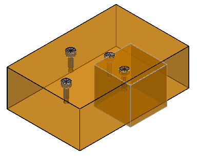

Le modèle ci-dessous montre un assemblage appelé test :
