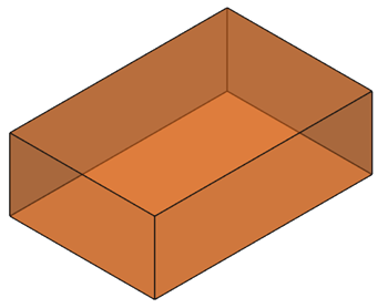

Pour utiliser une power-forme dans un modèle :
  1. Créez un simple composant comme le bloc ci-dessous. Il s'agit d'un composant cible :

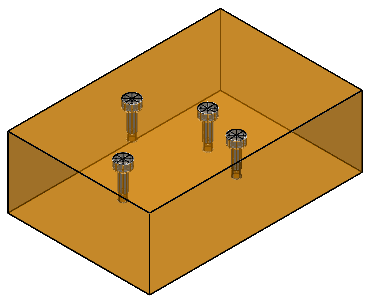

  2. Créez un composant de boulon avec un solide principal et un solide de power-formes. Il s'agit d'un composant source :
  3. Créez des relations entre le composant de bloc et plusieurs composants de vis qui utilisent la power-forme :
  4. Cliquez sur Assemblage > Composant > Générer pour générer des power-formes dans le composant de bloc.
