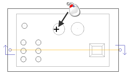

  4. Cliquez pour créer un point ou cliquez sur une forme dans la vue pour créer une ligne de coupe :

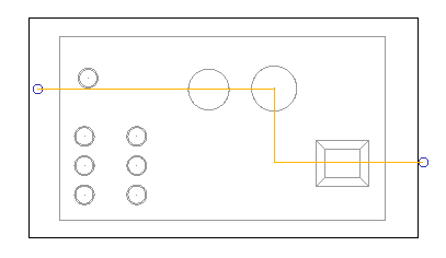

  5. Cliquez sur une autre forme ou créez un autre point pour créer un étagement dans la ligne de coupe :
    La ligne de coupe est dessinée et passe automatiquement par chaque forme ou point sélectionné :

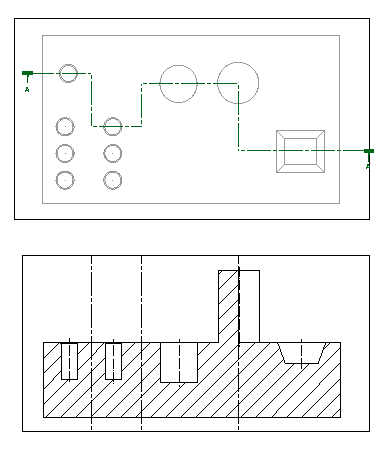

  7. Cliquez sur pour accepter les changements et fermer la barre d'outils.
    La création de vue en coupe est automatiquement lancée, vous n'avez qu'à placer la vue en coupe en position sur le dessin, comme montré dans l'exemple ci-dessous :
