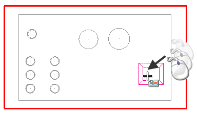

    • Sélectionnez le bouton Définir la reconnaissance de forme pour créer une ligne de coupe à travers des formes.
      Les formes de solide sont mises en évidence quand vous déplacez le curseur sur ces formes dans la vue :
      Sélectionnez une forme pour créer une ligne de coupe à travers le centre de la forme :
