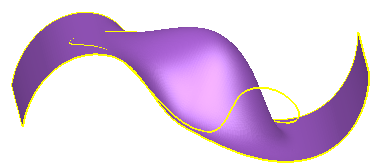

Affichez les déviations de courbe
Pour afficher les déviations de courbe :
  1. Sélectionnez une des options suivantes :
    • les courbes dépendantes à un élément
    • les courbes et l'élément
  2. Cliquez sur Visualisation > Modèle > Analyses pour afficher la boite de dialogue Analyse de comparaison :
  3. Cliquez le bouton Déviations de courbe pour afficher les déviations.
  4. Utilisez le curseur d'échelle de ligne ou entrez une valeur dans la case pour spécifier la largeur des lignes de déviation de courbe.
    Remarque : Cette option est disponible uniquement si vous avez cliqué sur le bouton Déviations de courbe.
  5. Cliquez à nouveau sur le bouton Déviations de courbe pour cacher les lignes de déviations de courbe.
