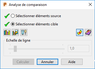

  1. Cliquez sur Visualisation > Modèle > Analyses pour afficher la boite de dialogue Analyse de comparaison :
  2. Sélectionnez le premier élément à comparer (élément source).
  3. Sélectionnez le deuxième élément à comparer (élément cible).
  4. Cliquez sur Calculer.
    Les différences entre les éléments sont montrées comme des erreurs :
  5. Utilisez les autres options sur la boite de dialogue de la façon suivante :

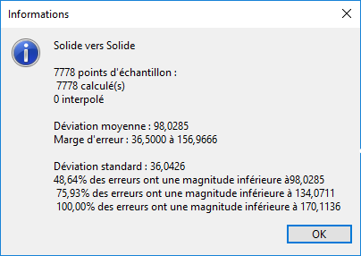

    • Cliquez sur le bouton Statistiques pour afficher les statistiques de déviation.

    • Cliquez sur le bouton Options pour changer les options d'analyse de comparaisonOptions d'analyse de comparaison.
    • Cliquez sur le bouton Déviations de courbe pour afficher les déviations de courbe. L'option est désélectionnée par défaut.
    • Utilisez le curseur d'échelle de ligne ou entrez une valeur dans la case pour définir la largeur de ligne de déviation de courbe. Cette option est disponible uniquement quand vous cliquez sur le bouton Déviations de courbe.
    • Cliquez sur les boutons d'ombrage pour afficher ou masquer l'ombrage. Le modèle ci-dessous montre :
      L'ombrage de différences masqué.
      L'ombrage de différences affiché.
