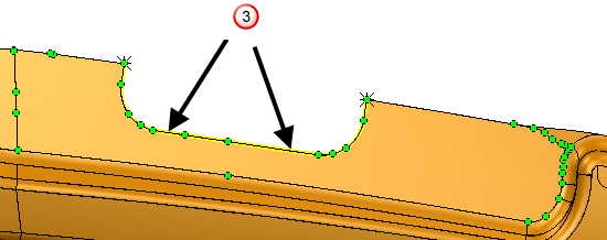

    Les points sur les régions d'arête sont affichés sur le modèle :

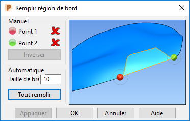

  3. Utilisez la boite de dialogue Remplir région de bord pour créer la surface en utilisant l'option manuelle ou automatique :
Pour utiliser l'option Manuel :
  1. Sélectionnez Point 1 et Point 2 sur la surface, comme montré par et :

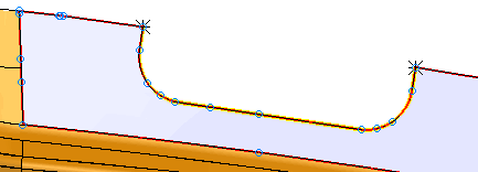

    Quand vous avez effectuez des sélections valides, les icônes passe de à et l'arête de remplissage est mise en évidence :
    Utilisez l'option Inverser dans la boite de dialogue Remplir région de bord pour passer du parcours le plus court au parcours le plus long pour les points sélectionnés. La surface créée dépend du parcours que vous sélectionnez :
  2. Cliquez Appliquer.
Pour utiliser l'option Automatique :
  1. Ajustez la taille de brèche à la taille maximale des brèches à combler.
    Les brèches supérieures à la taille de brèche ne sont pas comblées.
  2. Cliquez sur Tout remplir pour remplir toutes les brèches qui sont plus petites que la taille de brèche.
