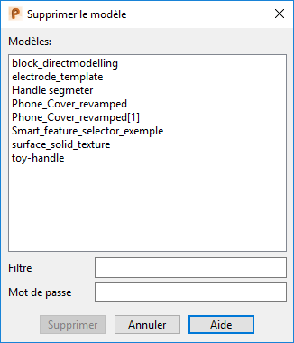

- Utilisez la boite de dialogue Supprimer le modèle pour effacer le modèle :
Remarque : Les modèles supprimés sont retirés définitivement et ne peuvent pas être récupérés.

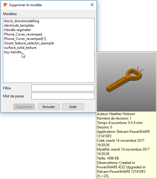

- Modèles — Cliquez sur le nom du modèle listé (pour le sélectionner) et l'élément est mis en évidence. Si vous sélectionnez n'importe quel élément, vous pouvez utiliser les touches de flèche du clavier
pour déplacer la mise en évidence et pour faire défiler la liste. L'info-bulle graphique affiche une miniature du modèle et les informations du fichier.
Remarque : Les modèles de forme NEW_MODEL_<numéro> sont créés quand vous sélectionnez Fichier > Nouveau. Ils sont affichés dans la liste Modèles uniquement si vous possédez les privilèges d'administrateur système.
Sélectionnez plusieurs noms de modèle listés à effacer en utilisant la technique standard Maj-clic
ou Ctrl-clic
pour les sélectionner. Déplacez le curseur sur la sélection pour voir les miniatures individuelles.

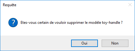

- Supprimer — Quand vous cliquez sur ce bouton, un message de confirmation est affiché :
Cliquez sur Oui pour retirer le modèle de la base de données et revenir à la boite de dialogue Supprimer le modèle. Si l'option Utiliser la corbeille est sélectionnée sur la page Modèle de la boite de dialogue Options, le modèle est envoyé dans la corbeille (à condition que la corbeille ne soit pas pleine). Autrement, le modèle est retirée définitivement du système.
Cliquez sur Non pour retourner à la boite de dialogue sans effacer le modèle.
