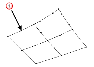

Prenez en compte le point sur la surface ci-dessous.

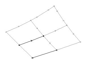

Puis, les intervalles correspondants affiché ci-dessous sont vérifiés.
Si un point existe à approximativement X pour-cent le long d'un intervalle correspondant
, alors aucun point n'est ajouté, autrement un point est ajouté
Les points à approximativement X pour-cent définissent une nouvelle courbe de surface
PowerShape continue l'ajout de courbes sur la surface jusqu'à ce que chaque point soit à la jonction d'une latérale et d'une longitudinale.
