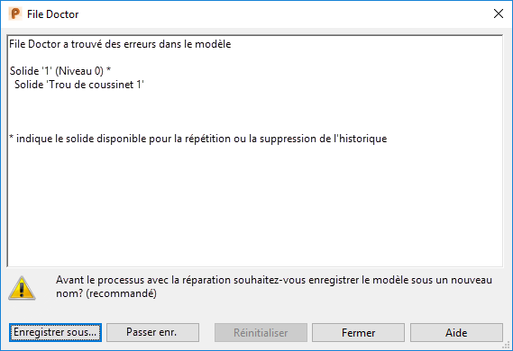

  2. Sélectionnez Fichier > Infos > File Doctorpour afficher la boite de dialogue standard de File Doctor.
  3. Cliquez sur Exécuter. File Doctor essaie d'identifier le problème et utilise la boite de dialogue pour vous dire ce qui ne va pas avec le modèle:
  4. Cliquez sur Enregistrer sous. Ceci est la sélection recommandé de façon à ce que vous ayez une copie sûre.
    La boite de dialogue affiche une réparation suggérée.
    Le type de réparation proposé par File Doctor dépend des erreurs détectées dans le modèle. Si possible, File Doctor propose une réparation qui n'efface pas la géométrie du modèle, tel qu'une reprise ou une suppression de l'historique de solide.

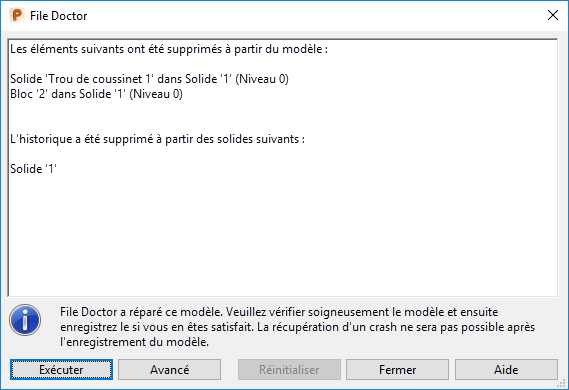

    A la fin du processus, File Doctor liste toute géométrie qui a été effacée pour réparer le modèle.
  6. Cliquez sur Fermer pour quitter File Doctor.
  7. Vérifiez le modèle avec précaution et enregistrez-le si vous êtes satisfait de la réparation.
