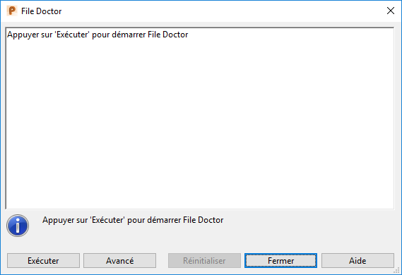

- Utilisez la boite de dialogue File Doctor pour vérifier le modèle :
La disposition initiale des boutons est montrée. Les boutons qui sont initialement montrés comme étant Exécuter et Avancé vont changer selon l'étape du processus.
Les boutons suivants peuvent être affichés au bas de la boite de dialogue :
- Exécuter — Vérifie le modèle actuel. La boite de dialogue affiche les problèmes trouvés avec le modèle et les réparations suggérées.
- Avancé — Passe à la version avancée de File Doctor et affiche la boite de dialogue File Doctor (mode avancé). Ce mode donne un contrôle complet sur les vérifications et les réparations effectuées par File Doctor. Seuls les utilisateurs expérimentés devraient utiliser cette option.
- Enregistrer sous — Enregistre le modèle sous un nouveau nom avant de procéder aux réparations.
- Passer enr. — Continuez à l'étape de réparation de File Doctor sans enregistrer le modèle.
- Oui — Applique la réparation possible.
- Non — N'applique pas la réparation.
- Conserver la géométrie — Répare un solide en maintenant la géométrie de surface mais en effaçant l'historique de solide.
- Conserver l'historique — Répare un solide en effaçant les formes avec des erreurs de l'historique de solide.
- Réinitialiser — Recharge le modèle que a été enregistré avant la réparation de File Doctor. Cette option est disponible uniquement si le modèle a été enregistré avant la réparation.
- Fermer — Quitte File Doctor.

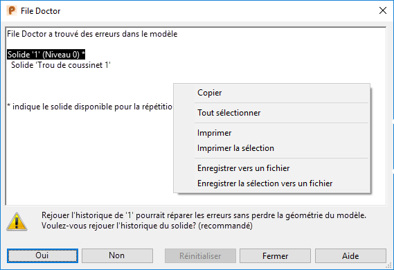

Conseil : Cliquez avec le bouton droit dans le volet d'informations de la boite de dialogue
File Doctor, pour afficher le menu contextuel, qui inclut les options d'impression et d'enregistrement:
