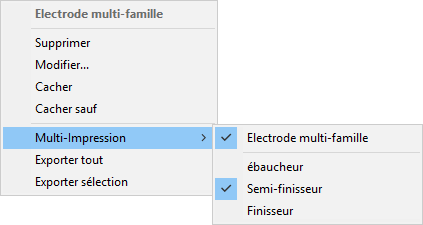

Rôle de la forme d'érosion
Vous pouvez également utiliser l'arborescence pour définir le rôle d'une forme d'érosion (en électrode multi-famille) comme étant un ébaucheur, un semi-finisseur ou un finisseur. Pour définir le rôle d'une forme d'érosion :
  1. Sélectionnez une électrode à multi-famille.
  2. Cliquez avec le bouton droit sur l'électrode sélectionnée
    Le menu contextuel d'électrode à multi-famille s'affiche.
  3. Dans le menu contextuel, sélectionnez une des options suivantes :
    • Multi-Impression > Ebaucheur
    • Multi-Impression > Semi-finisseur
    • Multi-Impression > Finisseur
