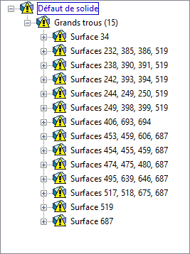

Utilisez Solid Doctor pour trouver et réparer les erreurs dans le solide. Les éléments suivants sont classés par erreurs :
Celles-ci nécessitent d'être retirées étant donné qu'elles peuvent faire échouer plusieurs opérations de forme du solide.

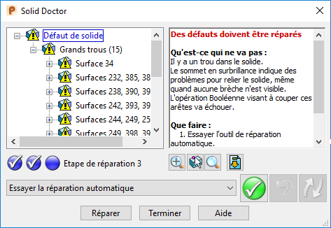

Pour utiliser Solid Doctor :
  1. Sélectionnez le solide que vous voulez vérifier.
  2. Cliquez sur Outils de solide > Réparer > Solid Doctor.
  3. Utilisez la boite de dialogue Solid Doctor pour réparer tous les défauts dans un solide en retirant les brèches et en réparant la relimitation des surfaces défectueuses :
