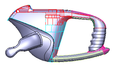

Le modèle suivant est utilisé pour illustrer un solide sans défaut.

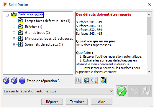

  4. Cliquez sur Outils de solide > Réparer > Solid Doctor.
    La boite de dialogue Solid Doctor s'affiche :
    Le premier groupe de défauts est sélectionné dans l’arborescence de défauts et affiché sur le modèle.
